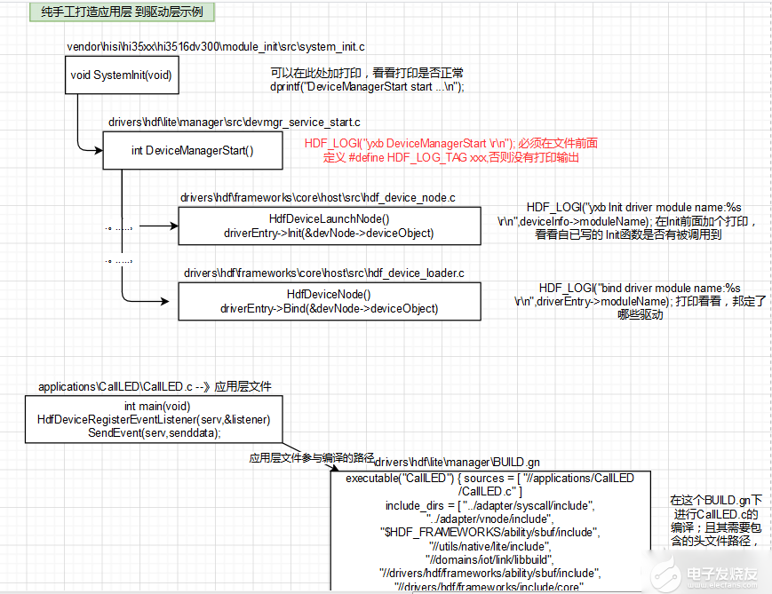

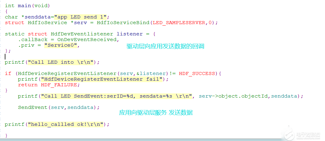

1.     应用层 一般在applications目录下,新建应用目录CallLED;   applicationsCallLED;新建新用文件 CallLED.c

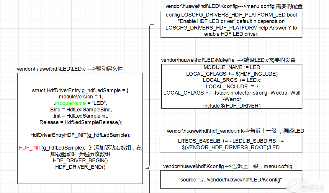

2.     驱动层  一般在vendorhuaweihdf 目录,  新建驱动层LED目录,vendorhuaweihdfLED ;新建LED.c文件
驱动层文件、编译链接图示:
驱动层使用 HDF_LOGI打印必须要定义HDF_LOG_TAG ;否则没有打印输出
#define HDF_LOG_TAG LED
HDF_LOGI("HdfLedSampleBind ");
@Brief Prints logs at the information level.
 * To use this function, you must define <b>HDF_LOG_TAG</b>, for example, #define HDF_LOG_TAG evt.
 * @since 1.0
@version 1.0
#define HDF_LOGI(fmt, arg...) printf("[HDF:I/" LOG_TAG "]" fmt "rn", ##arg)

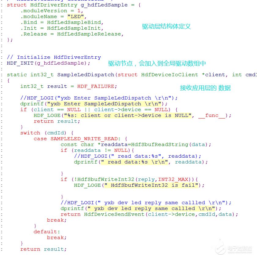

驱动层 定义后,使用HDF_LOGI有时也不行,不会有打印输出,还会出现sendheartbeat fail;使用dprintf则一直都有。
