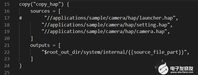

3,需要注意,开发板启动后默认会加载launcher应用,应用的图形界面默认显示在媒体图层上方,会影响camera_sample的演示结果,因此需要在编译或是打包时去掉launcher应用。
修改方法:将“applications/sample/camera/hap/BUILD.gn”中copy("copy_hap") {}中 "//applications/sample/camera/hap/launcher.hap",整行注释。

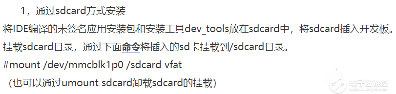

       1,通过TF卡拷贝到开发板运行
       将可执行文件camera_sample拷贝到TF卡中,然后插入TF卡到开发板,如果先插TF到开发板再开机会自动挂载TF到/sdcard目录,如果是先开机再插入TF卡,则需要手动进行挂载TF卡,手动挂载TF卡方法如下:

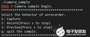

        3,在开发板运行
如上图,运行示例程序后
按1进行拍照,拍照的文件格式为jpg,存储在/sdcard,文件名Capture*;
按2进行录像,录像的文件格式为mp4,存储在/sdcard,文件名Record*,按s键停止;
按q可退出程序。
