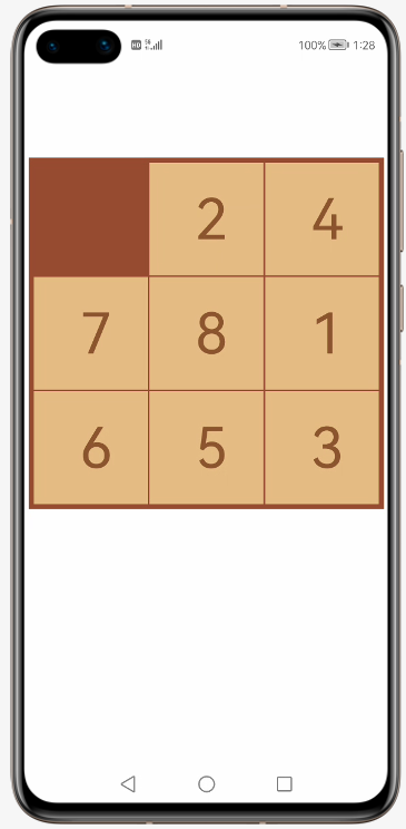

我们一开始是需要先画一个画布出来,把画布的背景设置成赤红色的,如果再根据传输的阶数的值来画出方格来。那我们就先是需要定义一些变量了。
- private static int single;
- private DirectionalLayout layout;
- private static int length;
- private static final int interval = 5;
- private static final int left = 32;
- private static final int top = 300;
- private static final int margin = 15;
- private static int[][] grids;
- private float startX;
- private float startY;
- private static int row_0;
- private static int column_0;
- private static final HiLogLabel TAG = new HiLogLabel(HiLog.LOG_APP, 0x12345, "signal");
复制代码 接着我们就需要写一个初始化的函数,用于初始化我们的二维数组,还有打乱二维数组中的值,那我这里就是产生一个随机数,0、1、2、3分别代表向上、下、左、右四个不同的方向打乱。那我们就先来完成这个打乱的函数吧。

复制代码 那接下来就是写一个根据这个数组的内容在画布上把这些数字画出来了。

复制代码 然后写完这几个函数,我们就在初始化函数中给数组开空间和设置画布中每个小方格的长度,并且调用这两个打乱还有画出数字的函数。
- private void initialize() {
- initDbManager();
- if(!isMigrate) {
- grids = new int[single][single];
- getrecord();
- for (int row = 0; row < single; row++) {
- for (int column = 0; column < single; column++) {
- grids[row][column] = single * row + column + 1;
- grids[single - 1][single - 1] = 0;
- row_0 = single - 1;
- column_0 = single - 1;
- hour = 0;
- min = 0;
- sec = 0;
- msec = 0;
- layout = new DirectionalLayout(this);
- length = 1020 / single - interval;
- if (!isMigrate)
- createGrids();
- drawGrids();
- draw();
- swipeGrids();
- isMigrate = false;
复制代码 然后只要在onStart中调用这这个初始化函数就OK啦,那接下来就运行一下来查看我们的成果吧。

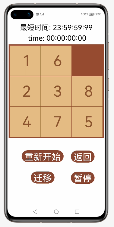

那接下来我们就把按钮和时间给加上去,那还是一样的,先定义时间还有按钮的那些变量。 - private static Text timetext;

复制代码 然后再写一个函数可以把那些按钮和时间给显示出来。
- public void draw(){
- maxtext = new Text(this);
- settime(maxmsec, maxsec, maxmin, maxhour);
- maxtext.setText("最短时间: "+ strhour + ":" + strmin + ":" + strsec + ":" + strmsec);
- maxtext.setTextSize(80);
- maxtext.setMarginTop(40);
- maxtext.setMarginLeft(140);
- layout.addComponent(maxtext);
- timetext = new Text(this);
- timetext.setText("time: " + strhour + ":" + strmin + ":" + strsec + ":" + strmsec);
- timetext.setTextSize(80);
- timetext.setMarginTop(10);
- timetext.setMarginLeft(230);
- layout.addComponent(timetext);
- ShapeElement background = new ShapeElement();
- background.setRgbColor(new RgbColor(138, 70, 50));
- background.setCornerRadius(100);
- Button button_again = new Button(this);
- button_again.setText("重新开始");
- button_again.setTextAlignment(TextAlignment.CENTER);
- button_again.setTextColor(Color.WHITE);
- button_again.setTextSize(100);
- button_again.setMarginTop(1200);
- button_again.setMarginLeft(160);
- button_again.setPadding(30, 0, 30, 0);
- button_again.setBackground(background);
- layout.addComponent(button_again);
- Button button_back = new Button(this);
- button_back.setText("返回");
- button_back.setTextAlignment(TextAlignment.CENTER);
- button_back.setTextColor(Color.WHITE);
- button_back.setTextSize(100);
- button_back.setMarginLeft(700);
- button_back.setMarginTop(-130);
- button_back.setPadding(30, 0, 30, 0);
- button_back.setBackground(background);
- layout.addComponent(button_back);
- Button button_migrate = new Button(this);
- button_migrate.setText("迁移");
- button_migrate.setTextAlignment(TextAlignment.CENTER);
- button_migrate.setTextColor(Color.WHITE);
- button_migrate.setTextSize(100);
- button_migrate.setMarginLeft(260);
- button_migrate.setMarginTop(100);
- button_migrate.setPadding(30, 0, 30, 0);
- button_migrate.setBackground(background);
- layout.addComponent(button_migrate);
- button_moveback = new Button(this);
- button_moveback.setText(text);
- button_moveback.setTextAlignment(TextAlignment.CENTER);
- button_moveback.setTextColor(Color.WHITE);
- button_moveback.setTextSize(100);
- button_moveback.setMarginLeft(700);
- button_moveback.setMarginTop(-130);
- button_moveback.setPadding(30, 0, 30, 0);
- button_moveback.setBackground(background);
- layout.addComponent(button_moveback);
- setUIContent(layout);
复制代码 那接下去就是在初始化函数中调用我们的刚刚完成的draw函数。那这部分的工作就完成了,来运行一下查看效果吧。

最后就在附上迁移的效果图了。
