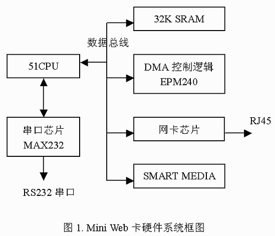

本文介绍一种嵌入式系统仿真方法,通过一种特殊设计的指令集仿真器ISS将软件调试器软件Keil uVision2和硬件语言仿真器软件MODELsim连接起来,实现了软件和硬件的同步仿真。 BFM,TCL,Verilog,Vhdl,PLI,MODELsim,Keil uVision2,ISS,TFTP,HTTP,虚拟网卡,Sniffer,SMART MEDIA,DMA,MAC,SRAM,CPLD 缩略词解释: BFM:总线功能模块。在HDL硬件语言仿真中,BFM完成抽象描述数据和具体的时序信号之间的转换。 PLI:Verilog编程语言接口,是C语言模块和Verilog语言模块之间交换数据的接口定义。 TCL:字面意思是工具命令语言,是一种解释执行语言,流行EDA软件一般都集成有TCL。使用TCL用户可以编写控制EDA工具的脚本程序,实现工具操作自动化。 ISS:CPU指令集仿真器,可以执行CPU的机器码。 TFTP:简单文件传输协议,Windows的tftp.exe既是该协议的客户端实现。 SMART MEDIA:一种存储卡,常用于数码相机、MP3。 DMA:直接内存访问。用于外部设备之间高速数据转移。 MAC:媒体接入控制器。本文中是指网卡芯片。 前言 传统的嵌入式系统中,设计周期、硬件和软件的开发是分开进行的,并在硬件完成后才将系统集成在一起,很多情况下,硬件完成后才开始进行实时软件和整体调试。软硬件联合仿真是一种在物理原型可用前,能尽早开始调试程序的威廉希尔官方网站 。 软硬件联合仿真有可能使软件设计工程师在设计早期着手调试,而采用传统的方法,设计工程师直到硬件设计完成才能进行除错处理。有些软件可在没有硬件支持的情况下完成任务的编码,如不涉及到硬件的算法。与硬件相互作用的编码在获得硬件之前编写,但只有在硬件上运行后,才能真正对编码进行调试。通过采用软硬件联合仿真威廉希尔官方网站 ,可在设计早期开始这一设计调试过程。由于软件的开发通常在系统开发的后段完成,在设计周期中较早的开始调试有可能将使这一项目提早完成,该威廉希尔官方网站 会降低首次将硬件和软件连接在一起时出现意外而致使项目延期完成所造成的风险。 在取得物理原型前,采用软硬件联合仿真威廉希尔官方网站 对硬件和软件之间的接口进行验证,将使你不会花太多的时间在后期系统调试上。当你确实拿到物理原型开始在上面跑软件的时候,你会发现经过测试的软件部分将会正常工作,这会节省项目后期的大量时间及努力。 软硬件联合仿真系统由一个硬件执行环境和一个软件执行环境组成,通常软件环境和硬件环境都有自己的除错和控制界面,软件通过一系列由处理器启动的总线周期与硬件的交互作用。本文以一个Mini Web卡的开发介绍一种软硬件联合仿真系统。 该方案的核心是采用一个51单片机仿真引擎GoldBull ISS51(以下简称ISS51),ISS51是51单片机开发环境Keil uVision2的一个插件,ISS51具有连接Keil和硬件仿真环境MODELsim的接口,可以实现软硬件同步仿真。在该系统中,Keil作为软件调试界面,MODELsim作为硬件仿真和调试界面,ISS51负责软件执行、监控软件断点、单步执行、内存和寄存器数据返回给Keil、CPU总线时序产生和捕获、内部功能模块(如定时器,串口)的运行等功能。 Mini Web卡介绍 Mini Web卡是一个运行在单片机上的Web服务器,提供网口连接,有大容量文件系统,提供TFTP和HTTP服务。尽管软件系统比较复杂,但优化编译后,执行代码还不足25K,为后续升级留下了足够空间。 51CPU采用SST89系列,这种CPU具有ISP功能,可以通过RS232串口,直接将目标码下载到CPU。 DMA控制逻辑是一个可编程逻辑器件,采用的是ALTERA的CPLD EPM240,主要功能是实现外围器件之间的DMA传递。因为51CPU进行IO访问是很低效的,需要24个时钟周期才能进行一次IO访问,在外围设备之间转移数据则需要更多的时钟周期,使用DMA控制逻辑可以达到3个时钟周期就能转移一个字节。本系统中处理多种网络协议,需要大量报文收发和文件系统访问,采用DMA可以极大地提高51单片机的数据处理速度。DMA通道主要有MAC芯片与RAM之间的数据块转移,SMART MEDIA和RAM之间的数据块转移。 网卡芯片采用的是AX88796,主要的优点是可以和51CPU方便地接口;支持100M以太网,速度高;有较大的接收报文缓存,能够平滑网络流量,减少因51CPU处理速度慢导致的报文丢弃和重发。 SMART MEDIA是一个移动存储卡,主要用于存储文件,Mini Web卡支持8M到256M的SMD卡。 文件系统是Mini Web卡的新开发模块,文件系统的测试主要通过TFTP来进行,为此Mini Web卡上的TFTP服务程序进行了特殊设计,支持格式化SMART MEDIA,获取剩余空间,获取文件名列表,上传、下载和删除文件。 软硬件联合仿真的必要性: Mini Web卡软件模块多,软件开发风险较大。软件对硬件的依赖较强,FLASH存储器的访问驱动、网卡驱动、DMA驱动,需要软硬件协同调试。 文件系统的开发,在仿真环境下更容易和快捷。比如在仿真结束时,可以将SMART MEDIA仿真模型中的数据倒换到磁盘文件中,在仿真开始时,将磁盘文件中的数据加载到SMART MEDIA仿真模型中,在定位文件系统的问题时,这一个功能很有用。 采用软硬件联合仿真,便于系统前期设计。51单片机的外部RAM访问效率较低,内存拷贝、外部器件之间的数据块转移很浪费时间。将大量数据的拷贝操作或数据块校验、比较操作在CPLD内实现,可以大大改进51单片机处理数据的能力。通过软硬件联合仿真,可以评估CPLD处理数据对性能的改进。 Mini Web卡软硬件联合仿真系统: 软硬件联合仿真主要解决的问题是系统功能设计与验证,它不解决电源、滤波电容、总线电平兼容问题。 做系统仿真,首先要对硬件系统建模。我们关注的是系统设计的正确性和可执行性。 系统中的串口只是用来支持ISP下载软件,软件部分没有对串口做任何操作,所以系统仿真可以不必考虑。 网卡芯片AX88796,厂商没有提供仿真模型。它与CPU的接口符合ISA接口标准,软件对AX88796的操作是根据NE2000标准网卡芯片设计的,由此我们建立了一个网卡芯片的仿真模型。我们设计了一个MAC BFM来仿真网卡芯片的ISA接口,NE2000定义的寄存器在C模型中实现,MAC BFM与NE2000寄存器C模型通过PLI接***换数据。 SRAM仿真模型是很容易获取的,很多器件生产商都提供Verilog仿真模型,但器件生产商提供的Verilog仿真模型都包含复杂的延时控制代码,这会影响仿真速度。根据经验,我们可以确保SRAM在单板设计中被正确应用,不会产生时序问题,所以我们可以采用一个简化的SRAM仿真模型,这是我们自己设计的,有效代码只有十几行。 51CPU BFM 负责单片机管脚时序的产生和捕获。51CPU BFM是与ISS51紧密捆绑的,由ISS51安装程序提供。 SMART MEDIA是三星公司提供的仿真模型,我们使用的也是三星公司的同类型存储卡。该模型可以用于验证软件操作SMART MEDIA的正确性和DMA Controller的接口时序。 DMA Controller是Mini Web卡硬件开发的一部分,将逻辑设计代码应用于仿真,既能检测逻辑设计的正确性,又能使整个仿真系统得以正常运转。 将上述硬件模型连接起来,产生下图所示硬件系统模型图: 图2. Mini Web卡硬件模块电路图 图2中U11为SMART MEDIA仿真模型,U4为DMA Controller模型。 虚拟网卡 做系统仿真,必须输入来自真实世界的激励,并将仿真系统的输出传递到真实世界。即便是不能连接到真实世界,也应该提供模拟真实世界的输入,并对仿真系统的输出进行检测和分析。 对于Mini Web卡来说,它和真实环境是通过网口连接的。使用虚拟网卡威廉希尔官方网站 ,能够将图3中的MAC C MODEL与虚拟网卡进行通讯。 对于运行在Windows系统上的应用程序来说,它并不知道网卡是虚拟的还是真实的,应用程序通过虚拟网卡收发数据,事实上是与仿真系统在进行网络通信。 这样就可以使用TFTP向Mini Web卡仿真系统传递网页文件,使用IE浏览Mini Web卡仿真系统中的网页,Mini Web卡的所有功能都能够被检验。 使用网络臭探器Sniffer可以监控虚拟网卡的报文流,方便协议调试。 仿真加速威廉希尔官方网站 软硬件联合仿真,影响仿真速度的瓶颈在HDL代码部分的仿真。如果不设法提高HDL代码部分的仿真速度,软件调试就非常低效。 提高硬件仿真速度的方法之一是软件硬件仿真采用事件同步,只在CPU访问IO时保持软件和硬件是同步的。 仿真加速方法之二是硬件仿真系统时钟休眠。对于Mini Web卡来说,只有DMA Controller是受时钟控制的,软件没有操作DMA Controller的期间,DMA Controller的运作是毫无意义的,所以可以在非DMA操作期间,对时钟进行休眠;ISS51在每次IO访问时,给出与上次IO访问的时间差,这个时间差经过处理可以作为时钟休眠的时间段。如果ISS51连续进行IO访问,就不会产生时钟休眠了。DMA Controller工作于查询方式,可以采用时钟休眠威廉希尔官方网站 ,而不会导致仿真与真实结果的不一致。 方法之三是,缩短SMART MEDIA仿真模型中的一些长延时的时间参数。因为在等待SMART MEDIA进入就绪状态时,CPU必须连续查询IO,影响仿真速度。我们主要用于软件功能验证,这种修改也是可以接受的。 方法之四,在软件设计上,谨慎使用外部中断,因为一旦中断启动,ISS51需要在每个机器周期查询是否有中断信号,导致软件仿真和硬件仿真在每个指令上都进行同步,影响仿真速度。如果一定要使用外部中断,建议用C模型代替Verilog模型,这样可不影响仿真速度;或者由用户根据外部模块产生外部中断的时机,使用ISS51的控制命令,在恰当时刻使能ISS51的中断模块。 在一个普通PC (CPU为AMD速龙1000,SDRM512M 133),运行Mini Web卡仿真系统,使用PING命令测试Mini Web卡仿真系统的响应速度: Reply from 10.10.112.76: bytes=32 time=64ms TTL=128 使用IE打开Mini Web卡仿真系统中的网页文件,感觉和拨号上网的速度差不太多。创建多个TFTP连接,同时向仿真系统传递或下载网页文件,同时使用IE进行网页浏览,都无响应中断现象出现。 总结 使用软硬件联合仿真,Mini Web卡不需要硬件就能进行全部功能的仿真,增强了系统设计成功的信心。软硬件联合仿真方便系统设计调整,可以在设计前期评估性能,方便软件和硬件的debug,是一个值得推广的威廉希尔官方网站 。 |
