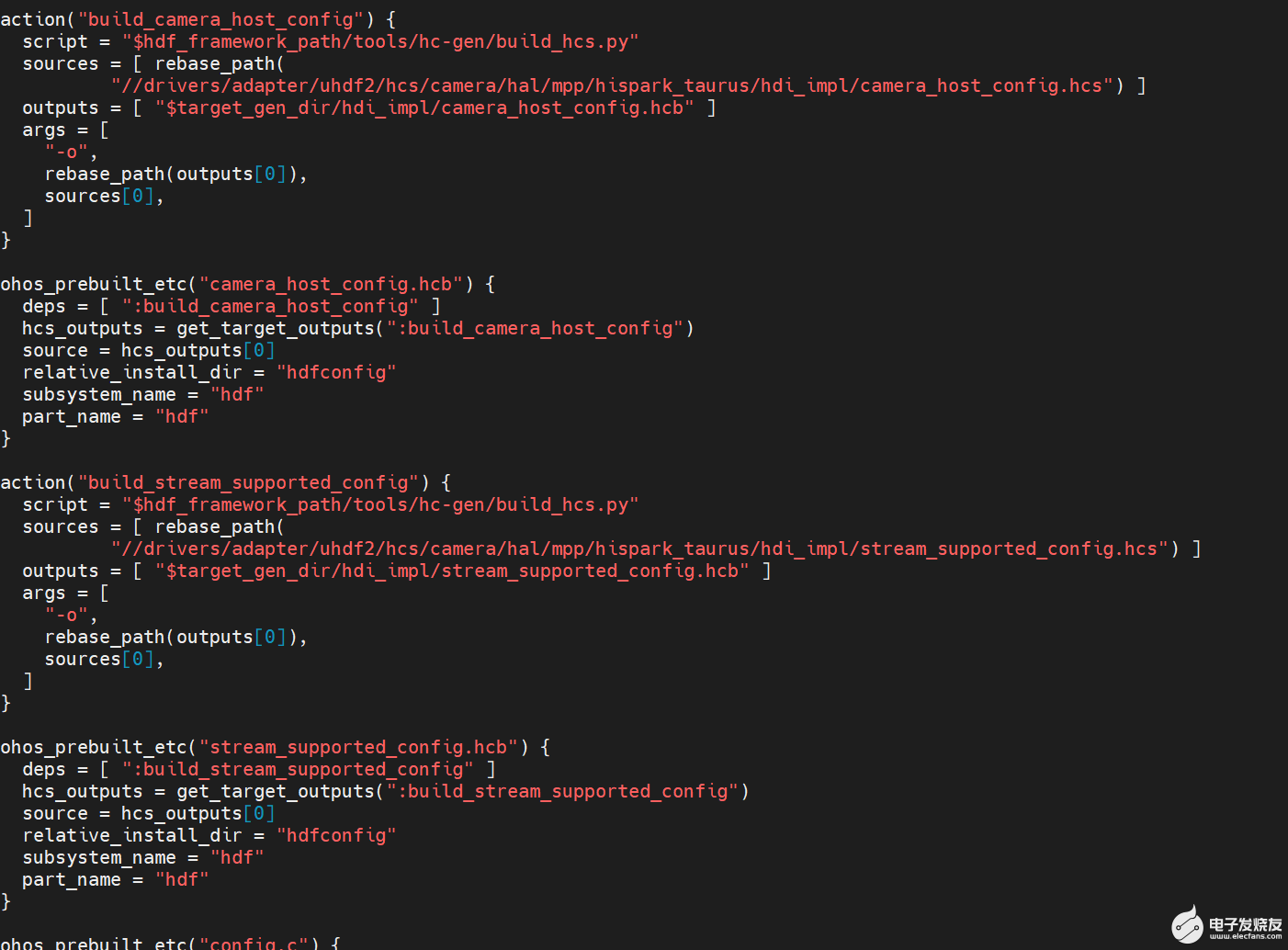

1)Camera模块内部,所有配置文件使用系统支持的HCS类型的配置文件,HCS类型的配置文件,在编译时,会转成HCB文件,最终烧录到开发板里的配置文件即为HCB格式,代码中通过HCS解析接口解析HCB文件,获取配置文件中的信息,以下图为例。
2)通过调用调用build_hcs.py脚本,将sources中配置的hcs文件,转为outputs中配置的hcb文件。
drivers/peripheral/camera/hal/adapter/chipset/hispark_taurus/BUILD.gn
