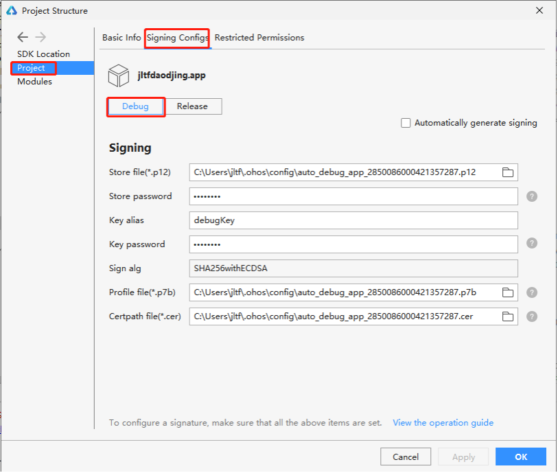

(1)使用手机测试需要在项目上添加调试证书,在AppGallery Connect下创建应用,包名与项目名必须一样,
(2)再打开Stdio,登录该账号。
(3)使用USB,连接数据,会显示手机类型表明连接成功。
(4)按照以下流程进行配置证书。

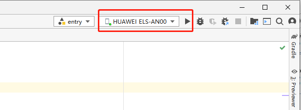

(5)点击运行按钮,就可以将应用烧到手机上。
