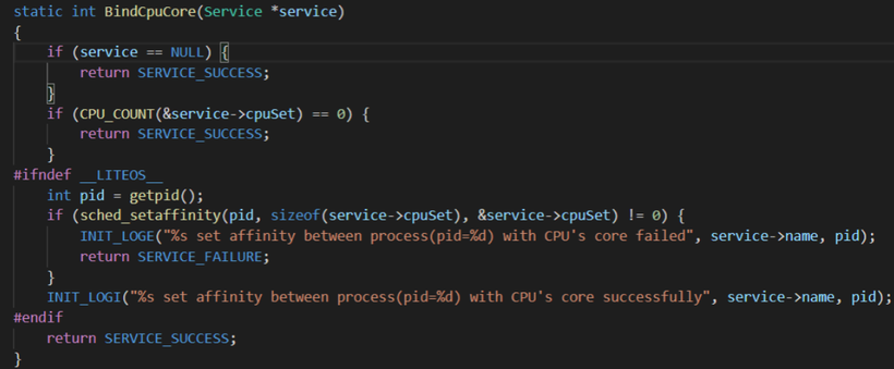

3.1.1.配置服务进程绑核能力
在服务的cfg配置文件中,配置绑核,例如param_watcher服务。系统启动之后通过taskset -p pid,查看服务绑核情况,例如 current affinity mask: 3,即表示param_watcher服务运行在两个cpu上切换。
  1. “services” : [{
  2. “name” : “param_watcher”,
  3. “cpucore” : [0,1]
  4. },
复制代码
通过CJSON解析 cfg 文件,获取属性”cpucore”属性值的数组,然后通过接口CPU_SET设置进程的CPU.
在init,fork()服务子进程时设置CPU绑核。

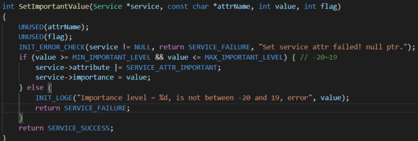

3.1.2.配置服务进程优先级
在服务cfg文件中配置进程的优先级,例如appspawn.cfg中配置"importance" : -20,即设置appspawn的优先级为-20。
  1.         {
  2.             "services" : [{
  3.             "name" : "appspawn",
  4.             "path" : ["/system/bin/appspawn"],
  5.             "importance" : -20,
  6.             "uid" : "root",
  7.             "gid" : ["root"],
  8.             "start-mode" : "boot"
  9.             }
  10.           ]
  11. }
复制代码
代码中通过CJSON解析cfg文件中”importance”属性,得到服务的优先级,同时通过SetImportantValue回调函数保存优先级属性。
在ServiceExec执行进程命令之前通过setpriority
设置服务的优先级。

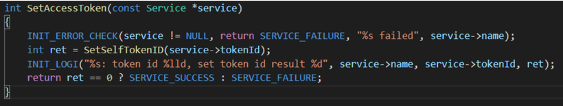

3.1.4.配置服务进程AccessToken属性
在服务cfg文件中配置进程的AccessToken,即cfg文件中配置
“apl”: “xxx”,设置一串令牌。
通过JSON解析cfg文件中"apl"属性,获取服务的apl值。
在init fork 子进程的时候设置进程的AccessToken.

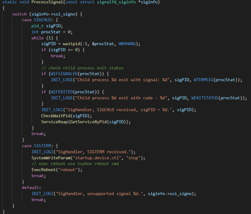

3.2.2.子进程退出资源回收
init监听到任何子进程退出都需要waitpid回收该进程,避免出现僵尸进程。

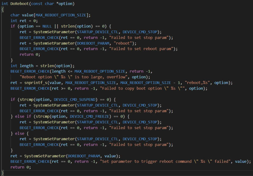

各系统服务进程启动后,还需要相应整机提供的重启、关机等请求(对应整机状态变化能够对进程进行相应处理stop、suspend、freeze等)。
重启、shutdown关机:关闭服务进程,通过stop命令关闭服务;
Suspend关机:STR带电低功耗关机,可快速开机,服务可选择的退出或清理资源;
Freeze关机:STD系统快照写到Disk,可完全掉电并快速开机。
通过reboot命令,设置 "startup.device.ctl"参数给外界提供当前整机的状态,系统服务进程可通过ParameterClient的watch机制监听整机的状态变化,处理自己的状态。
Reboot 命令:

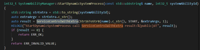

需要按需启动的SA服务,通过在cfg文件配置”dynamic” : true,设置此SA服务为按需启动,即init在start service的时候解析到此属性,不直接拉起服务;而是通过client端触发samgr拉起服务。
动态加载系统服务进程及SystemAbility, 系统进程无需开机启动,而是在SystemAbility被访问的时候按需拉起,并加载指定SystemAbility。继承SystemAbilityLoadCallbackStub类,并覆写OnLoadSystemAbilitySuccess(int32_t systemAbilityId, const sptr& remoteObject)、OnLoadSystemAbilityFail(int32_t systemAbilityId)方法。
调用samgr提供的动态加载接口LoadSystemAbility(int32_t systemAbilityId, const sptr& callback)。
Samgr通过调用init提供的ServiceControlWithExtra接口,拉起服务。

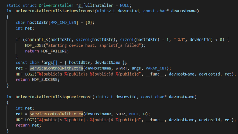

3.4.2.UHDF进程按需启动
同上SA服务的按需启动的分析,只是在HUDF服务中调用ServiceControlWithExtra接口,拉起服务。

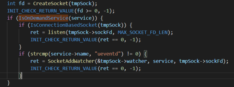

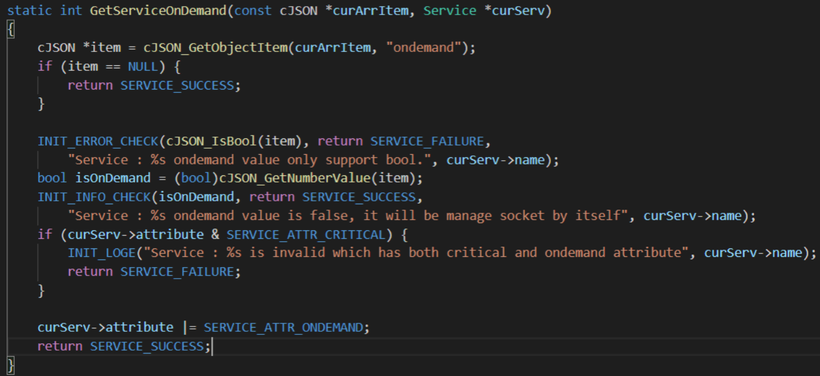

3.4.3.socket进程按需启动
init在pre-fork阶段为socket类进程创建好socket,init中监听创建好的socket上的网络事件,socket上有报文事件后,init拉起socket进程进行报文处理。
socket进程无报文处理后,可以自动退出,退出后init回收该子进程并重新监听socket网络数据。
在服务cfg文件中添加”ondemand” : true 配置,设置socket服务为按需启动。
在fork 子进程的时候,判断服务是ondemand的,则创建socket监听。
通过回调函数ProcessWatchEvent_处理socket按需启动的事件。

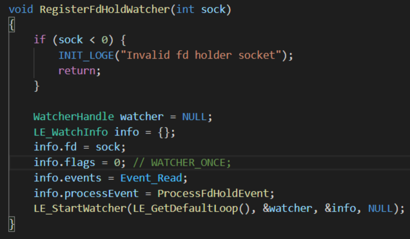

3.4.5.定时拉起&fd代持
定时拉起:服务进程在退出前可根据业务需要预约下次启动的时间。
fd代持:按需启动进程可以保持退出前的fd状态句柄不丢失。按需启动进程退出前可发fd发送给init代持,再次启动后再获取fd。
在服务的cfg配置"timer_start" : 6 ,设置服务6秒后拉起。通过LE_CreateTimer创建定时器,定时时间到达时,触发回调函数,拉起服务。
创建fdhold的socket,注册event loop回调函数ProcessFdHoldEvent监听。

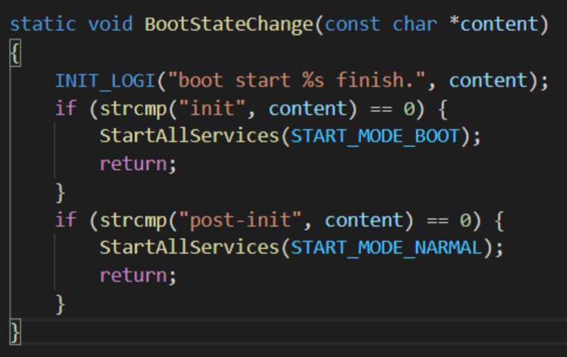

通过cfg文件设置服务的”start-mode”来管理正常启动还是并行启动。
“start-mode” : “boot”
“start-mode” : “normal”
“start-mode” : “condition”
其中boot、normal 模式是并行启动,service不写start-mode默认也是normal。Condition模式必须通过 start service 来拉起。

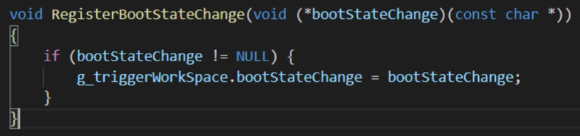

Start-mode通过注册钩子函数,通过trigger拉起服务。

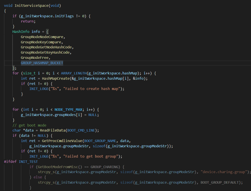

3.6.分组管理
系统服务可以按照分组进行管理,设备级知名group用于完成整机的开机、待机、充电等功能。默认的整机开机是放到GROUP_BOOT中,GROUP_CHARING是充电模式。
以charging group举例说明。
配置device.charing.group.cfg 里面设置需要的jobs、services以及groups。
解析group 的cfg文件。
通过hash表保存group的配置。
通过cmdline获取当前的group 模式,从而启动进入不同的group,系统进入不同的模式。
