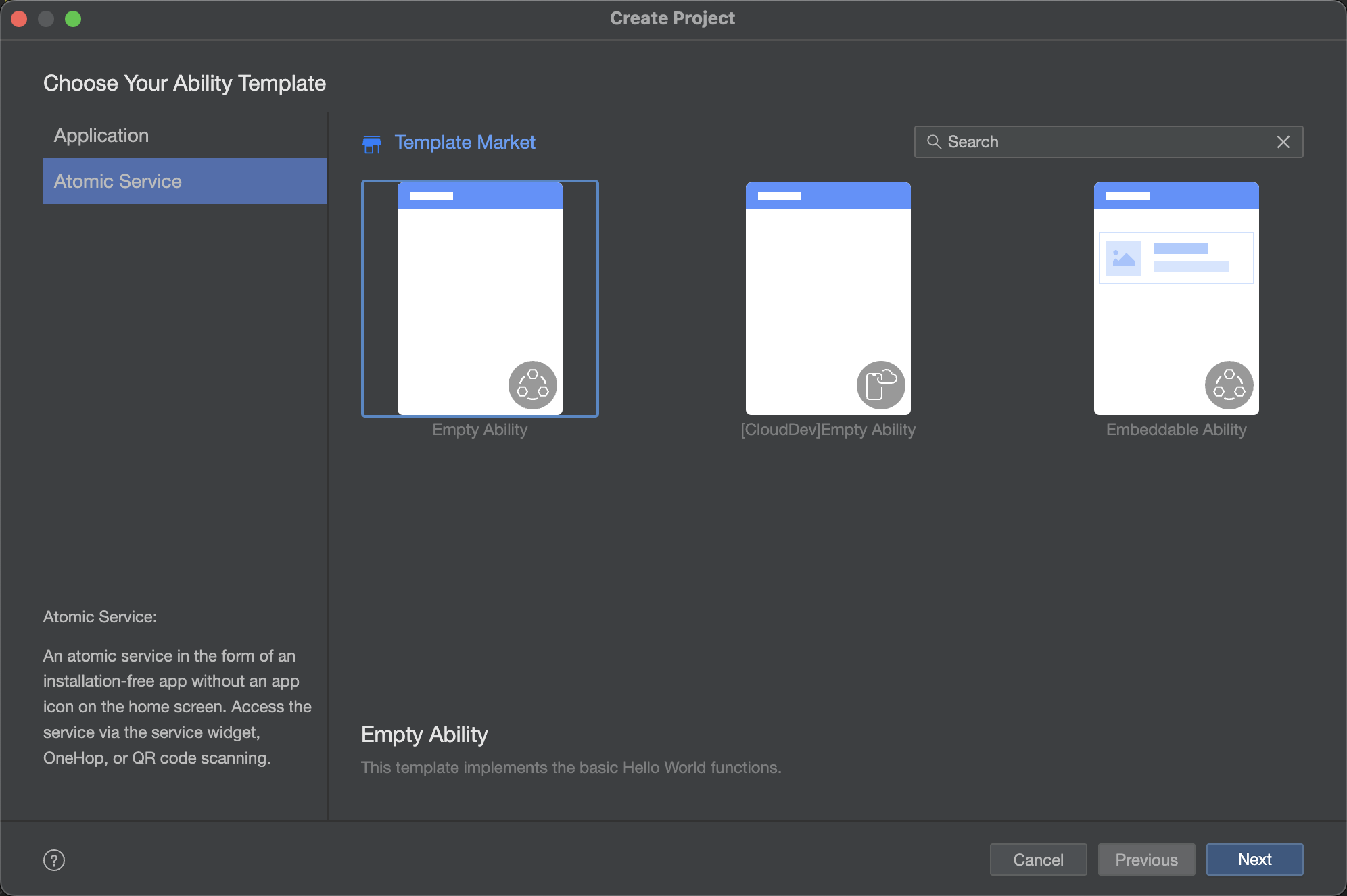

使用 DevEco,点击 Create, 左侧模板选择 Atomic Service,右侧模板选择 Empty Ability。根据提示依次点击下一步。

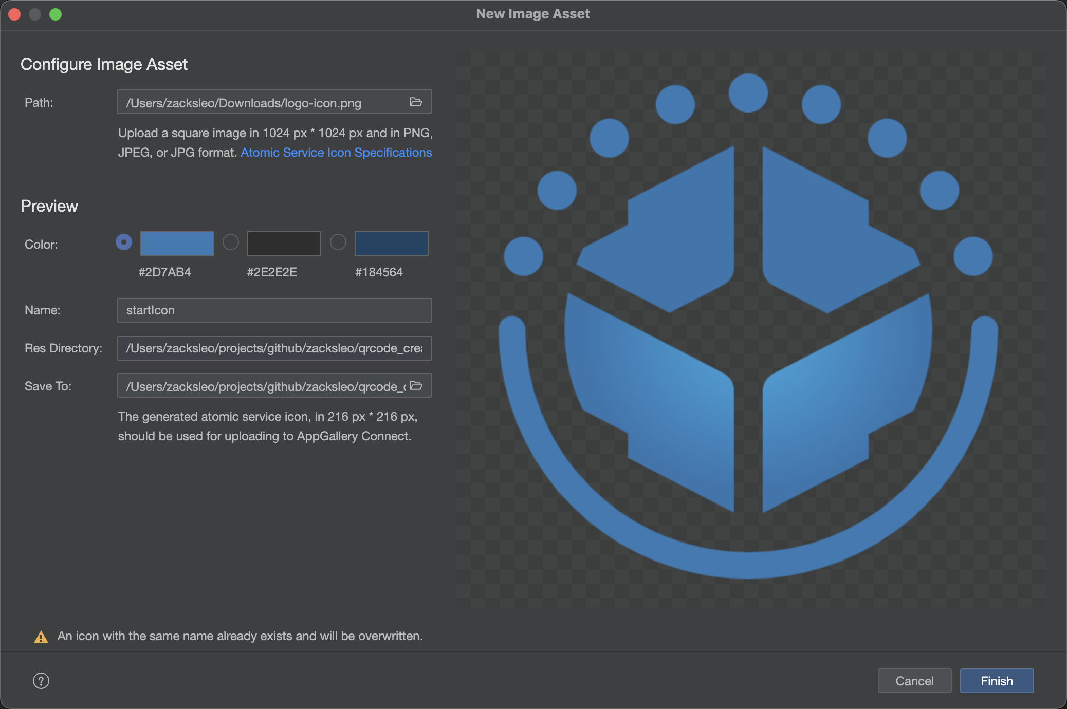

图标设计好以后,可以使用 DevEco 自带的生成工具,生成符合元服务规范的图标。在 src/main/resources/media 目录处,右键 New->Image Asset
将会弹出制作对话框,选择设计好的图标,勾选主颜色,则可以生成元服务的图标。

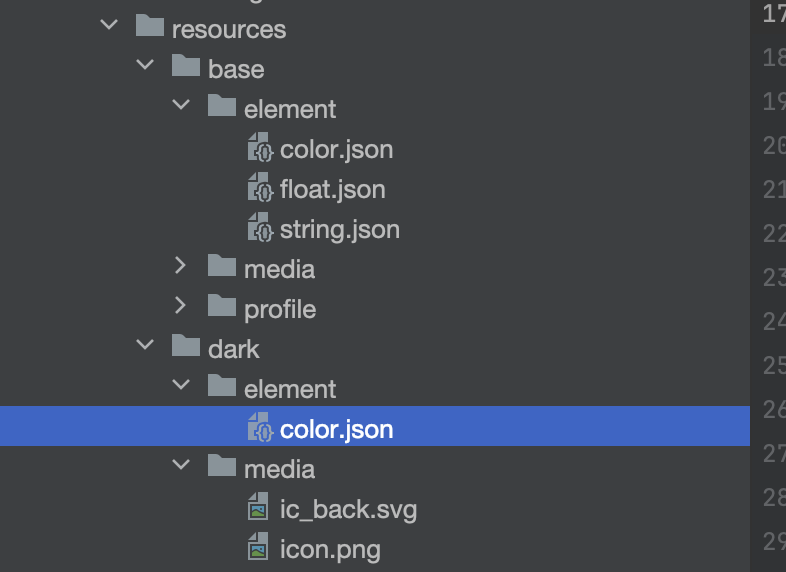

在 src/main/resources 目录下,新建一个 dark目录,在 resouces 目录处右键,选择 Resource Directory, 在对话框中左侧选择 Color Mode,
然后点击 OK
在便携代码时,通过行如 $r('app.color.primary_button_color')的方式引用颜色变量,则会在深色模式时,引用 resources/dart/element/color.json 文件中,查找对应的颜色变量。对于其他资产,如图片,也是同样的使用方法。
