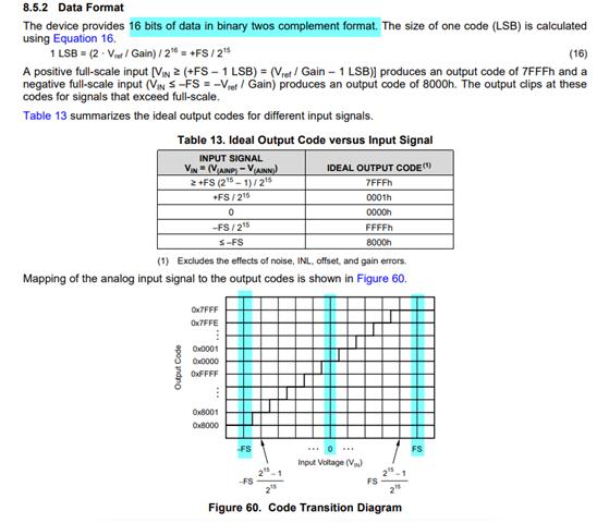

 ADS1120是二进制补码格式输出不能改变。因为它是双极性信号输入,所以输出代码是带符号位的。  |
ADS1120是一款16位模数转换器(ADC),其输出数据格式为16位。在默认情况下,第16位(最高位)用作符号位,以表示正负数。然而,您可以通过配置寄存器来改变输出格式,使其支持16位输出。
要实现这一点,您需要修改ADS1120的配置寄存器。以下是配置步骤: 1. 将ADS1120的配置寄存器中的PGA_GAIN位设置为0,以禁用可编程增益放大器(PGA)。 2. 将ADS1120的配置寄存器中的MUX位设置为0,以选择单端输入模式。 3. 将ADS1120的配置寄存器中的RNG位设置为0,以选择全量程输入范围。 4. 将ADS1120的配置寄存器中的ODR位设置为您所需的输出数据速率。 5. 将ADS1120的配置寄存器中的CMODE位设置为0,以选择连续采样模式。 6. 将ADS1120的配置寄存器中的SMODE位设置为0,以选择单次转换模式。 7. 将ADS1120的配置寄存器中的RST位设置为1,以重置ADC。 完成以上步骤后,ADS1120将配置为16位输出模式。请注意,这种配置可能会导致数据精度降低,因为第16位不再用作符号位。在实际应用中,您需要根据具体需求权衡是否需要这种配置。  |
