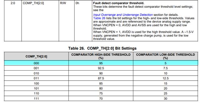

在向ADS131A04读取ADC值时,如果一直提示Positive和Negative超范围,可能有以下几个原因:
1. 输入信号超出了ADS131A04的量程范围:ADS131A04是一款24位高精度模数转换器,其量程范围为±4.096V。如果输入信号超出了这个范围,可能会导致超范围错误。请检查您的输入信号是否在允许的范围内,并确保原理图中的信号处理电路(如放大器、滤波器等)正确配置。 2. 电源电压不稳定或不正确:ADS131A04的工作电压范围为2.0V至5.5V。请确保您的电源电压在这个范围内,并且稳定。如果电源电压不稳定或不正确,可能会导致ADS131A04无法正常工作,从而引发超范围错误。 3. 地线连接不良:确保您的原理图中地线连接良好,没有短路或断路现象。不良的地线连接可能导致信号干扰,从而影响ADS131A04的测量结果。 4. ADS131A04配置错误:请检查您的ADS131A04配置是否正确,包括采样率、增益设置等。错误的配置可能导致测量结果不准确,从而引发超范围错误。 5. 硬件故障:如果以上原因都排除了,那么可能是ADS131A04本身存在硬件故障。这种情况下,您可以尝试更换一个新的ADS131A04模块进行测试。 总之,要解决这个问题,您需要逐步排查以上可能的原因,并根据原理图检查相应的电路连接和配置。希望这些建议能帮助您解决问题。 |
