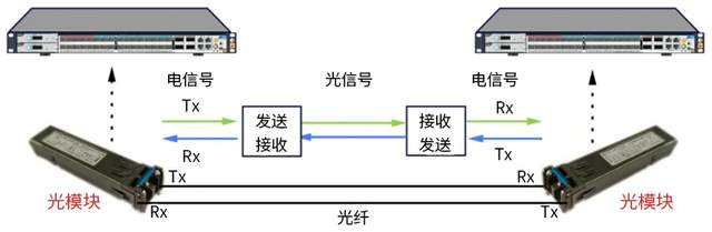

高速先生成员--周伟 说到光模块,很多用过光模块的人肯定很清楚光模块有很多种,但还有很多人只是见过或者知道有光模块,但光模块具体怎么分类的,我相信很多人都和我们一开始接触光模块一样都是一知半解,甚至云里雾里的只知道都是光模块,但具体有什么不一样就有点摸不着头脑了。闲话少说,接下来我们就来给大家介绍一下我们今天的主人公吧。 光模块(optical module)由光电子器件、功能电路和光接口等组成,光电子器件包括发射和接收两部分。简单的说,光模块的作用就是发送端把电信号转换成光信号,通过光纤传送后,接收端再把光信号转换成电信号。常见的传输方式如下图所示。

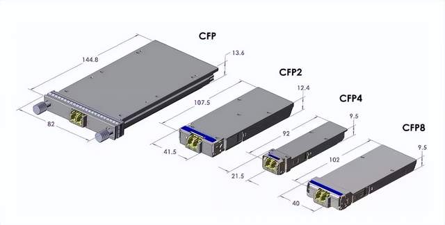

QSFP-DD,DD指的是“Double Density(双倍密度)”。将QSFP的4通道增加了一排通道,变为了8通道。它可以与CDFP方案兼容,原先的QSFP28模块仍可以使用,只需再插入一个模块即可。QSFP-DD的电口金手指数量是QSFP28的2倍。QSFP-DD每路采用25Gbps NRZ或者50Gbps PAM4信号格式。采用PAM4,最高可以支持400Gbps速率。 OSFP,Octal Small Form Factor Pluggable的简称,“O”代表“八进制”,它被设计为使用8个电气通道来实现400GbE(8*56GbE,但56GbE的信号由25G的DML激光器在PAM4的调制下形成),尺寸略大于QSFP-DD,更高瓦数的光学引擎和收发器,散热性能稍好。 CFP,Centum gigabits Form Pluggable的简称,也叫密集波分光通信模块。传输速率可达100-400Gbps。CFP是在SFP接口基础上设计的,尺寸更大,支持100Gbps数据传输。CFP可以支持单个100G信号,一个或多个40G信号。 CFP、CFP2、CFP4、CFP8的区别在于体积。CFP2的体积是CFP的二分之一,CFP4是CFP的四分之一。CFP8是专门针对400G提出的封装形式,其尺寸与CFP2相当。支持25Gbps和50Gbps的通道速率,通过16x25G或8x50G电接口实现400Gbps模块速率。
