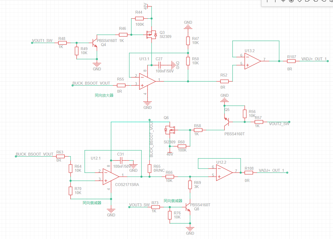

运放输出电流大了吧,VADJ+ OUT 1连接了什么?
前面接了1k到地的电阻,发现发热极其严重,后面拆了,输出浮空还是有热量
40V耐压运放还真有用到40V的,无比佩服
TPA1882-SR的工作电压为38V,接近其电源电压范围的上限(40V)。在高电压下工作,芯片内部的功耗会增加,从而导致发热严重。
芯片的输出端口负载过重或负载阻抗过小,导致芯片输出功率增加,也会加剧发热。
在您提到的电路中,您使用的是TPA1882-SR运放,这是一个音频功率放大器,而不是一个电压调节器。如果您的目的是实现0.6V到40V之间的电压调节,那么您可能需要使用一个不同的组件,比如一个可调电压稳压器(如LM317)或者一个DC-DC转换器。
关于运放发热严重的问题,这可能是由以下几个原因造成的: 1. **负载电流过大**:如果负载电流超过了运放的最大输出电流,运放可能会过热。请检查您的电路设计,确保负载电流在运放的规格范围内。 2. **电源电压过高**:TPA1882-SR的工作电压范围是4.5V到38V,如果您的电源电压接近上限,运放可能会因为功耗过大而发热。请确保电源电压在运放的推荐工作范围内。 3. **散热不良**:如果运放没有足够的散热措施,它可能会过热。请确保运放有足够的散热片,并且散热片与运放之间的热传导良好。 4. **电路设计问题**:电路设计不当,如反馈不稳定或者增益设置不当,也可能导致运放发热。请检查您的电路设计,确保所有的组件都按照数据手册中的推荐值进行配置。 5. **输入信号过大**:如果输入信号的幅度过大,可能会导致运放进入饱和状态,从而发热。请确保输入信号在运放的线性工作范围内。 6. **电源纹波**:如果电源纹波过大,可能会导致运放工作不稳定,从而发热。请检查电源滤波设计,确保电源纹波在运放的规格范围内。 为了解决运放发热的问题,您需要检查上述所有可能的原因,并进行相应的调整。如果您需要进一步的帮助,您可以提供更多的电路细节,包括电路图和组件值,这样我可以为您提供更具体的建议。 |
