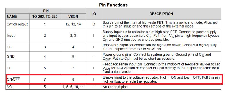

LM2678是一款降压型开关稳压器,其ON/OFF引脚用于控制开关稳压器的开启和关闭。ON/OFF引脚的工作原理如下:
1. 当ON/OFF引脚接高电平时,开关稳压器开启,输出电压。 2. 当ON/OFF引脚接低电平时,开关稳压器关闭,输出电压为0。 关于您的问题: 1. 不接悬空:理论上,ON/OFF引脚不接悬空是可以的,但这种情况下,开关稳压器的状态将取决于引脚的浮空电压。如果浮空电压接近高电平,开关稳压器可能会开启;如果浮空电压接近低电平,开关稳压器可能会关闭。这种不稳定的状态可能会导致开关稳压器的不稳定工作,因此不建议这样做。 2. 接高电平:您提到接高电平要小于6V,这是因为LM2678的ON/OFF引脚最大输入电压为6V。您提到输入电压为30V,这种情况下,您需要使用一个分压电路来降低输入电压,使其满足LM2678的输入电压要求。分压电路可以使用两个电阻串联,然后将ON/OFF引脚连接到两个电阻之间的节点。例如,您可以使用一个10kΩ电阻和一个5kΩ电阻串联,然后将ON/OFF引脚连接到两个电阻之间的节点。这样,输入电压将被降低到约6V,满足LM2678的要求。 总之,建议将ON/OFF引脚接高电平,并使用分压电路降低输入电压,以确保开关稳压器的稳定工作。  |
