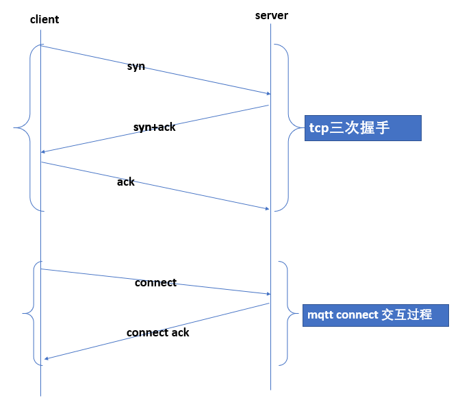

客户端到服务端的网络连接建立(完成三次握手)后,客户端发送给服务端的第一个报文必须是 CONNECT 报文。
在一个网络连接上,客户端只能发送一次 CONNECT 报文。服务端必须将客户端发送的第二个 CONNECT报文当作协议违规处理并断开客户端的连接。

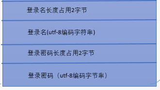

16.3.1.9 用户名和密码
如果用户名( User Name) 标志被设置为 1, 有效载荷的下一个字段就是它。 用户名必须是定义的UTF-8 编码字符串。服务端可以将它用于身份验证和授权。
如果密码( Password) 标志被设置为 1, 有效载荷的下一个字段就是它。密码字段包含一个两字节的长度字段, 长度表示二进制数据的字节数( 不包含长度字段本身占用的两个字节),后面跟着 0 到 65535 字节的二进制数据。

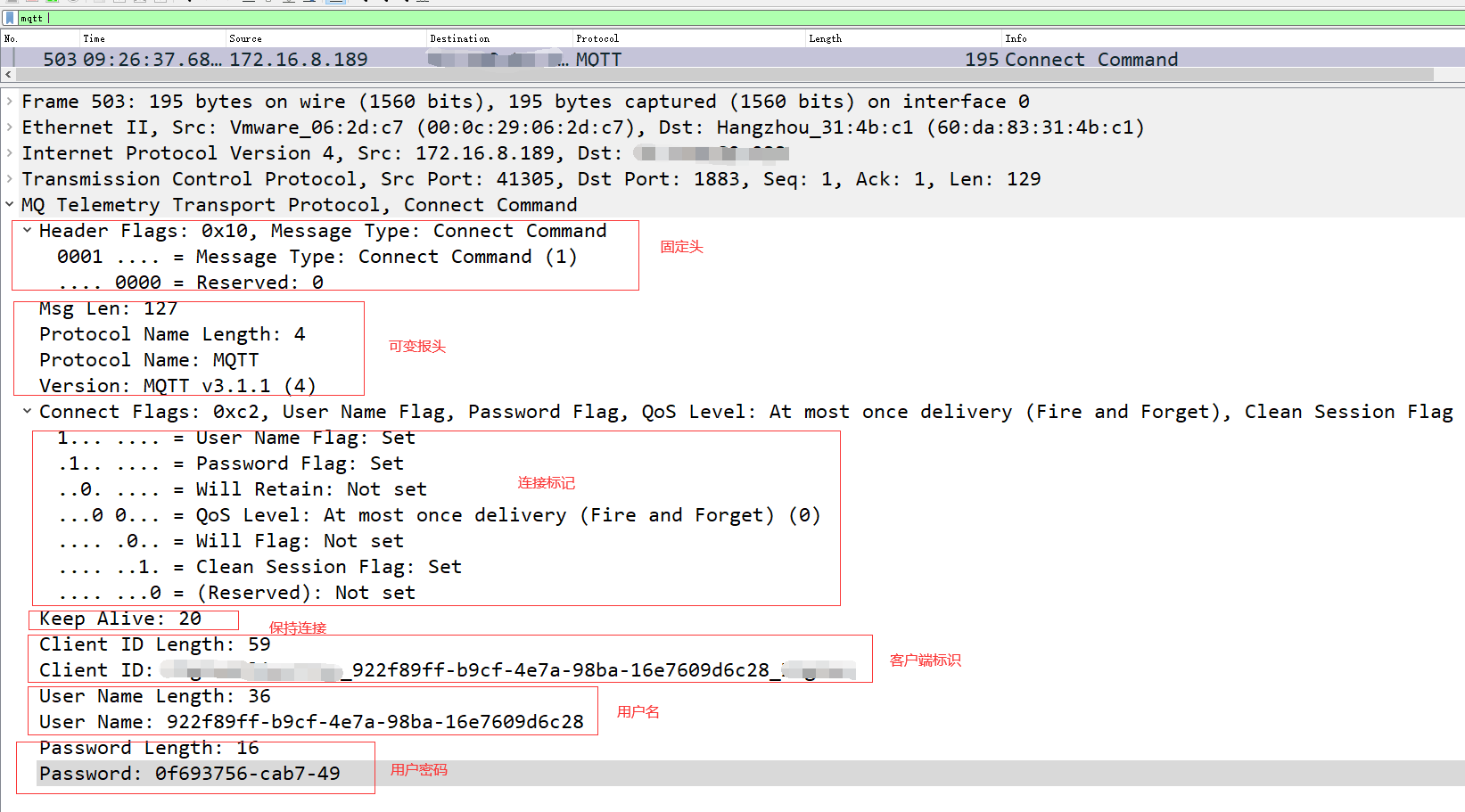

16.3.10.1 wirshark抓包分析connect报文
从抓包可知,从上到下分别是固定报头,可变报头,连接标记,保持连接,用户名,用名密码,其中没有遗嘱相关消息字段,与3.1.1节分析的固定报头组成分析一致。

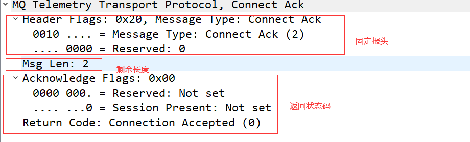

16.3.2 CONNACK-确认连接请求
服务端发送 CONNACK 报文响应从客户端收到的 CONNECT 报文。服务端发送给客户端的第一个报文必须是 CONNACK。
16.3.2.1 固定报头
| bit |
7 |
6 |
5 |
4 |
3 |
2 |
1 |
0 |
| Byte1 |
MQTT 控制报文类型 (2) |
Reserved 保留位 |
0 |
0 |
1 |
0 |
0 |
0 |
0 |
0 |
| Byte2 |
剩余长度 |
0 |
0 |
0 |
0 |
0 |
0 |
1 |
0 |
剩余长度字段表示可变报头的长度。 对于 CONNACK 报文这个值等于 2。

16.3.2.3 CONNACK报文wireshark抓包分析

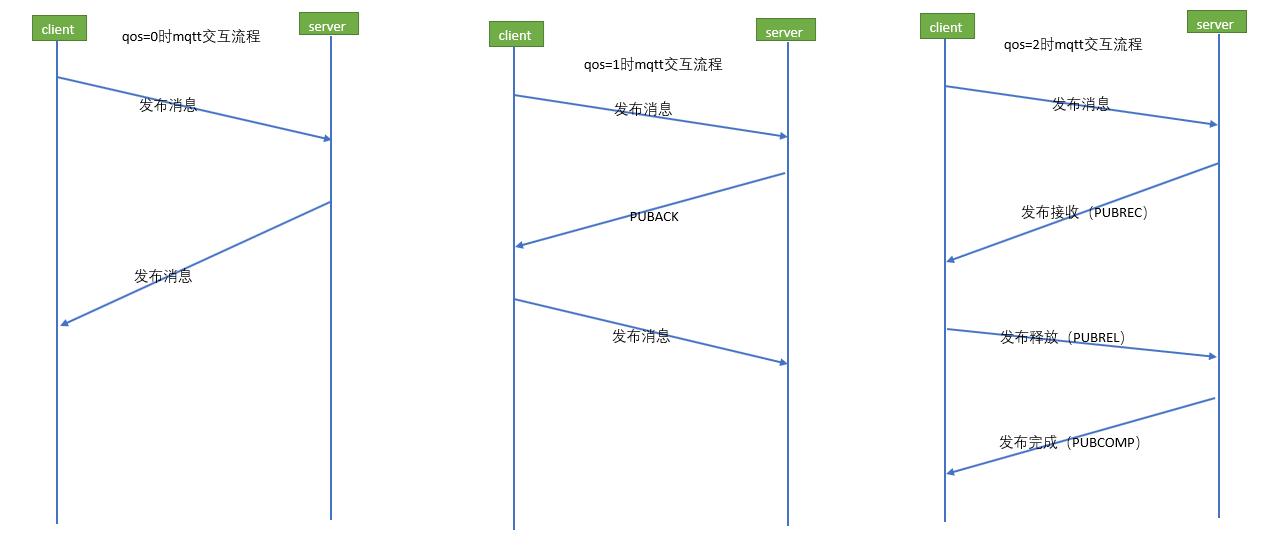

Bit1和bit2 qos等级
| Qos值 |
bit2 |
bit1 |
描述 |
| 0 |
0 |
0 |
最多分发一次 |
| 1 |
0 |
1 |
至少分发一次 |
| 2 |
1 |
0 |
只分发一次 |
1 |
1 |
保留不使用 |
qos由发送端决定,发送端发送什么qos的消息,接收端就回复什么qos的消息。

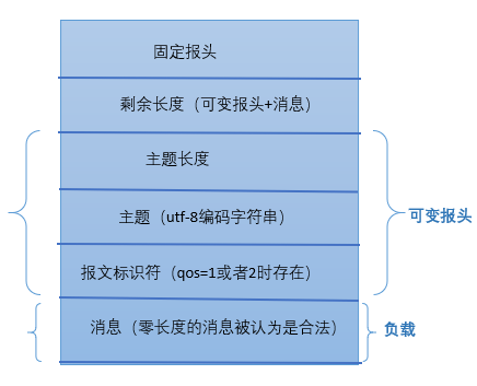

可变报头
可变报头按顺序包含主题名和标识符。主题,用于识别有效载荷数据应该被发布到哪一个信息通道,标识符,只有当 QoS 等级是 1 或 2 时,报文标识符( Packet Identifier) 字段才能出现在 PUBLISH 报文中。

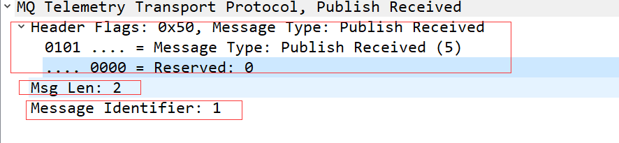

16.3.4 PUBREC-发布收到
PUBREC 报文是对 QoS 等级 2 的 PUBLISH 报文的响应。它是 QoS 2 等级协议交换的第二个报文。

16.3.4.2 PUBREC抓包报文

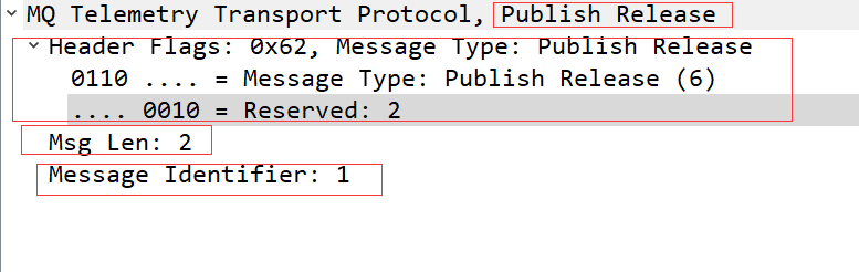

16.3.5 PUBREL-发布释放
PUBREL 报文是对 PUBREC 报文的响应。 它是 QoS 2 等级协议交换的第三个报文。
16.3.5.1 固定报头
| bit |
7 |
6 |
5 |
4 |
3 |
2 |
1 |
0 |
| Byte 1 |
MQTT报文类型(6) |
保留位 |
0 |
1 |
1 |
0 |
0 |
0 |
0 |
0 |
| Byte2 |
剩余长度 |
**剩余长度**
表示可变报头的长度。 对 PUBREL 报文它的值等于 2。
可变报头
| bit |
7 |
6 |
5 |
4 |
3 |
2 |
1 |
0 |
| Byte1 |
报文标识符MSB |
| Byte2 |
报文标识符LSB |
**有效载荷**
PUBREL 报文没有有效载荷。
16.3.5.2 PUBREL抓包报文
16.3.5.3 c语言构造pubrel报文
void mqtt_qos2_pubrel(int sockfd , unsigned char *data,unsigned char head_type)
uint16 msg_id = mqtt_parse_msg_id(data);
unsigned char qos2_pubrel_respon[]={head_type,0x02, (msg_id & 0xff00)>>8 , msg_id & 0x00ff};
send_msg(sockfd,qos2_pubrel_respon,sizeof(qos2_pubrel_respon));

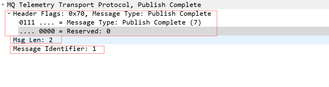

16.3.6 PUBCOMP-发布完成
PUBCOMP 报文是对 PUBREL 报文的响应。 它是 QoS 2 等级协议交换的第四个也是最后一个报文。
16.3.6.1 固定报头
| bit |
7 |
6 |
5 |
4 |
3 |
2 |
1 |
0 |
| Byte 1 |
MQTT报文类型(7) |
保留位 |
0 |
1 |
1 |
1 |
0 |
0 |
0 |
0 |
| Byte2 |
剩余长度 |
**剩余长度**
表示可变报头的长度。 对 PUBCOMP 报文它的值等于 2。
可变报头
| bit |
7 |
6 |
5 |
4 |
3 |
2 |
1 |
0 |
| Byte1 |
报文标识符MSB |
| Byte2 |
报文标识符LSB |
**有效载荷**
PUBCOMP 报文没有有效载荷。
16.3.6.2 PUBCOMP抓包报文
16.3.6.3 c语言构造pubcom报文
void mqtt_qos2_pubcomp(int sockfd , unsigned char *data,unsigned char head_type)
unsigned char qos2_pubcomp_respon[]={head_type,0x02, (msg_id & 0xff00)>>8 , msg_id & 0x00ff};
send_msg(sockfd,qos2_pubcomp_respon,sizeof(qos2_pubcomp_respon));

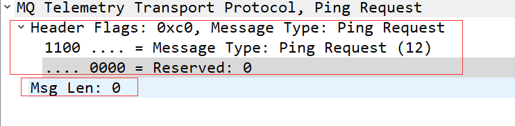

16.3.7 PINGREQ-心跳请求
客户端发送 PINGREQ 报文给服务端的。用于:
a) 在没有任何其它控制报文从客户端发给服务的时,告知服务端客户端还活着。
b) 请求服务端发送 响应确认它还活着。
c) 使用网络以确认网络连接没有断开。
16.3.7.1 固定报头
| bit |
7 |
6 |
5 |
4 |
3 |
2 |
1 |
0 |
| Byte 1 |
MQTT报文类型(12) |
保留位 |
1 |
1 |
0 |
0 |
0 |
0 |
0 |
0 |
| Byte2 |
剩余长度 0 |
**可变报头**
报文没有可变报头。
有效载荷
PINGREQ 报文没有有效载荷。
16.3.7.2 PINGREQ 抓包报文
16.3.7.3 c语言构造pingreq报文
int mqtt_ping(int sockfd)
uint8 packet[] = {MQTT_MSG_PINGREQ,0x00};
int ret = send_msg(sockfd,packet, sizeof(packet));
return ret;
