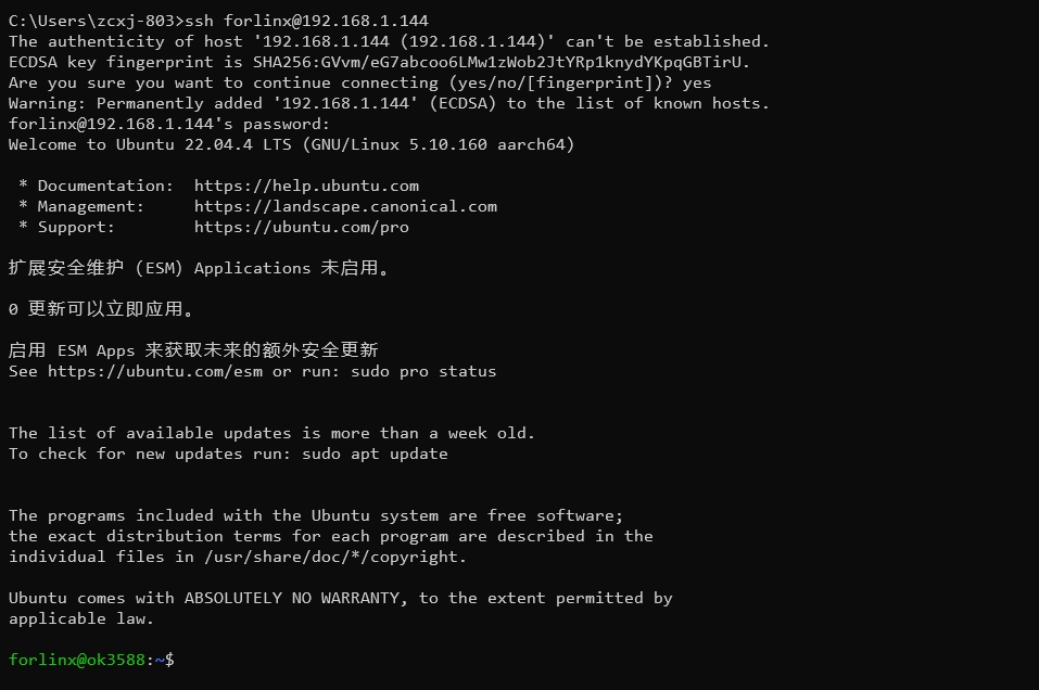

然后上电插好网线,插好HDMI的输出口,就可以看到熟悉的界面了! 我们可以在这里通过图形界面,或者通过命令界面查看IP地址,然后我们就可以通过SSH进行登录了!
需要注意的是,SSH登录用户名是forlinx,密码也同样是forlinx。
