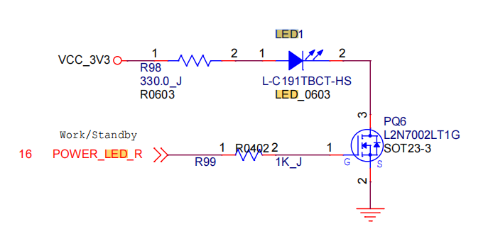

把led换成绿色就可以了
要更改瑞芯微(Rockchip)Android系统的电源指示灯颜色,您需要修改系统文件和配置。以下是一般步骤,但请注意,这些步骤可能因具体的硬件和Android版本而有所不同:
1. **获取Root权限**:更改系统文件通常需要Root权限。如果您的设备尚未Root,请先Root您的设备。请注意,Root设备可能会使保修失效,并可能导致系统不稳定。 2. **找到指示灯控制文件**:在Linux系统中,硬件设备通常通过特定的文件进行控制。您需要找到控制电源指示灯的文件。这通常位于`/sys/class/leds/`目录下。您可以使用以下命令查看该目录下的内容: ``` ls /sys/class/leds/ ``` 找到与电源指示灯相关的文件,例如`power:blue`。 3. **备份原始文件**:在进行任何更改之前,备份原始文件是一个好习惯。您可以使用以下命令备份: ``` cp /sys/class/leds/power:blue/brightness /sys/class/leds/power:blue/brightness.bak ``` 4. **修改颜色**:不同的LED有不同的颜色控制方式。如果LED支持颜色控制,您可能需要修改与颜色相关的文件。这可能涉及到修改PWM(脉冲宽度调制)值或其他控制参数。具体方法取决于硬件和驱动的具体实现。 5. **测试更改**:在修改文件后,您可以尝试改变亮度值来测试LED的颜色是否如预期那样改变。例如: ``` echo 255 > /sys/class/leds/power:blue/brightness ``` 这里的`255`是一个示例值,具体值需要根据您的硬件和需求进行调整。 6. **创建启动脚本**:如果您希望更改在每次启动时都生效,您可以创建一个启动脚本,将上述更改写入脚本,并在启动时执行。 请注意,这些步骤需要一定的威廉希尔官方网站 知识和对Linux系统的了解。如果您不熟悉这些操作,建议您寻求专业人士的帮助,或者在相关论坛和社区中寻求帮助。此外,由于硬件和软件的不同,这些步骤可能需要根据您的具体情况进行调整。 |
