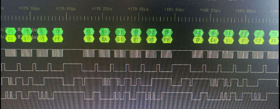

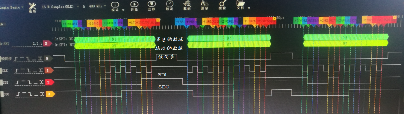

我在用TMS320F28335 Mcbsp配成SPI读取AD2S1210数据时出现了最高位丢失的情况,配置模式是上升沿发送,下降沿接收、帧同步半个周期后时钟有效,开始发送地址时Mcbsp发出帧同步信号,半个CLK后CLK开始有效,但此时仍是高电平,所以CLK出现的第一个边沿会是下降沿,当CLK出现第一个下降沿时Mcbsp就会接收数据,但是由于AD2S1210的SDO 是高电平发送,所以此时接收的第一个数据并不是有效数据,所以接收到的最高位一直是1,由于AD2S1210是上升沿发送下降沿接收,所以Mcbsp也只能配置成上升沿发送下降沿接收,但这样会导致最高位接收不到有效数据,不知道有没有解决方法,还望专业工程师帮忙解答下,谢谢!
以下是逻辑分析仪抓到的波形 |
1个回答
把SPI配置为CPOL=0 CPHA=1模式,读写都在下降沿试试
