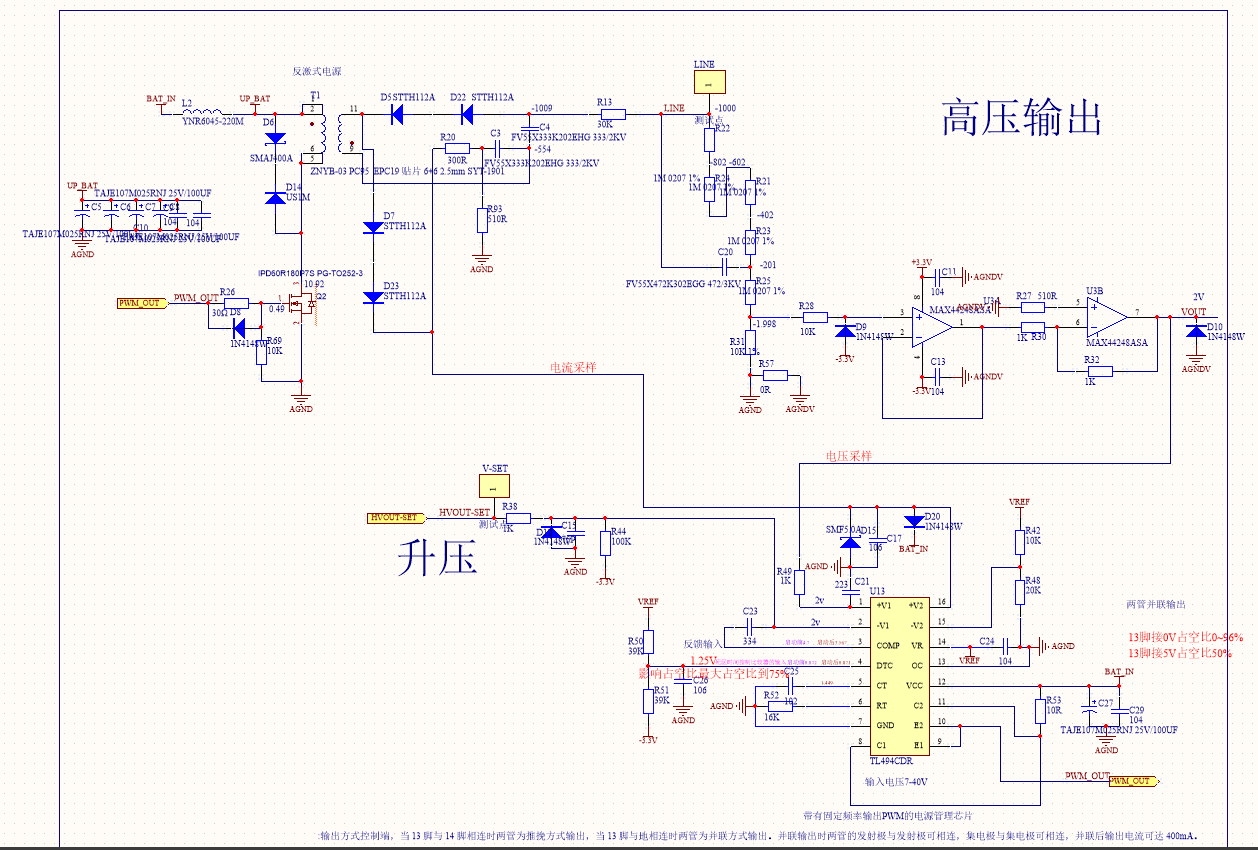

请问大家,这个电路是反激式电源吗?为什么变压器二次侧的二极管是反接的?分析了半天没有看明白,还有变压器一侧输入电压是12V,想要二次侧产生1000V的高压,可是实际测出来只有950V左右,因此测量出来的阻值偏差较大,这是什么原因产生的呢? |
1个回答
首先,我们需要确认这个电路是否是反激式开关电源。反激式开关电源的主要特点是在开关管导通时,变压器储存能量;在开关管截止时,变压器释放能量。如果这个电路满足这个特点,那么它就是反激式开关电源。
关于变压器二次侧的二极管反接问题,这可能是为了实现某种特定的功能,例如防止反向电流或者实现某种特定的电压转换。具体原因需要根据电路的详细设计和功能来判断。 关于实际测量出来的电压只有950V左右,可能的原因有以下几点: 1. 变压器设计问题:变压器的匝数比可能没有达到预期,导致输出电压低于1000V。需要检查变压器的匝数比是否正确。 2. 电路损耗:在实际电路中,由于电阻、电感等元件的存在,会产生一定的损耗。这些损耗会导致实际输出电压低于理论值。可以尝试优化电路设计,降低损耗。 3. 测量误差:测量设备和方法可能会引入一定的误差。可以尝试使用更精确的测量设备和方法,以减少误差。 4. 负载影响:如果负载较重,可能会导致输出电压降低。可以尝试减小负载,观察输出电压是否恢复正常。 综上所述,要解决这个问题,需要从变压器设计、电路损耗、测量误差和负载影响等方面进行排查和优化。希望这些信息对您有所帮助。 |
