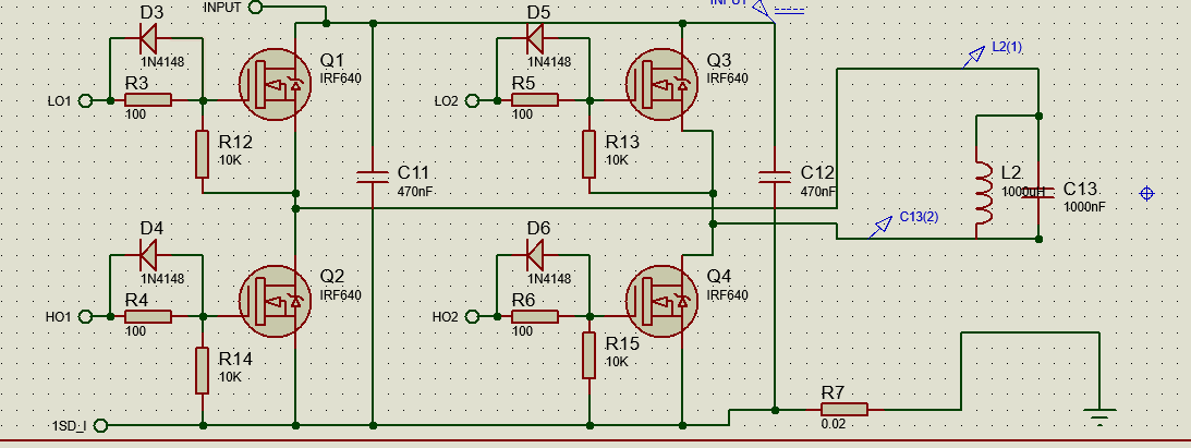

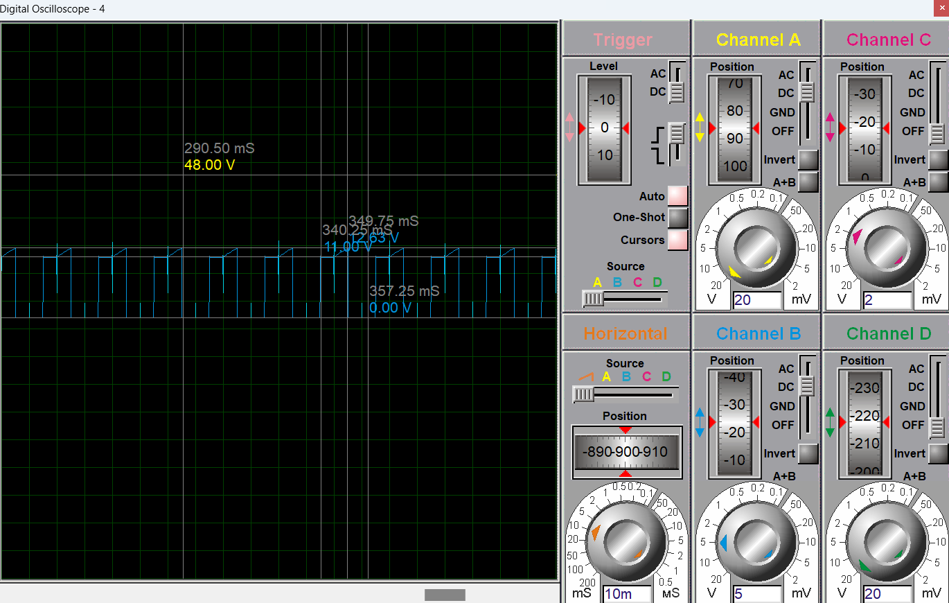

问题:proteus中逆变器输入直流电48V,输出电压的幅值却没有48V。是他自动处理了波形?还是说电路有问题啊,为什么幅值对不上呢?本人新手,找不到解决办法了。希望有大神帮忙分析一下!!! 图3 逆变器输出波形(蓝色的为输出(一个DC一个AC),黄色的为输入48V直流电) |

是晶体管导体存在一定值的电阻,造成的电压降,只要适当的提高输入电压值,才可能输出电压达到48V左右,线路图基本没有大的问题试再试看.
